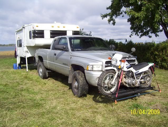

Je dis partie 2...parce que j'ai effectivement fait une crevaison à l'arrière gauche.
J'ai des photos......
D'abord libérer le camion du campeur...car il n'est pas question d'essayer de supporter camper/camion avec les jacks du campeur..... on risquerait de briser les attaches des jacks après le campeur...... en général les jacks de campeur sont capables de lever 2000 lbs chacun....... 2000 X 2= 4000 lbs...c'est pas assez car l'arrière de mon camion lorsque le campeur est à bord pèse 6800 livres.
Et le jack parfait a servi à me dépanner........
Heureusement ce ne fut qu'une crevason lente..(slow leak) ..
j'ai pu regonfler le pneu et me rendre au garage pour le faire réparer puis de le reposer sans problème.....

Oui ...jacmat...j'en ai un jack-bouteille de 2 tonnes.... mais je préfère ...et de loin...utiliser celui-là.
Avec la pesanteur du campeur dans le camion qui écrase le pneu totalement dégonflé... on ne peut pas entrer le jack-bouteille sous l'essieu...... la photo que j'ai mise sur le forum montre mon jack à 4 roues de 2 tonnes en position levé..... ce qui ne montre pas trop bien le peu espace qui était disponible, surtout que le campeur était déjà enlevé du camion et pour prendre une meilleure photo, j'ai partiellement soulevé le camion.
À bien y penser, j'aurais pu avec mon jack à 4 roues de 2 tonnes (4000 lbs) soulever le set-up au complet ...mais c'est seulement après avoir enlevé le campeur et enlevé le pneu du camion que j'ai trouvé que c'était une crevaison lente (slow leak)..... j'ai alors re-soufflé le pneu avec ma petite pompe(12 volts) et je me suis rendu rapidement au garage avec le camion pour faire la réparation.
J'ai trouvé que les jacks de type ''bouteille'' sont en général assez hauts....... surtout ceux de 2 tonnes et plus..... et entrent difficilement sous l'essieu lorsque le pneu est totalement à plat. J'ai trouvé aussi que mon jack-bouteille de 2
tonnes était un peu moins stable que mon jack à 4 roues.... en plus, la tige-tuyau pour l'utiliser est faite d'une seule section et est plus longue et plus rigide que celle en 2 sections du jack-bouteille. Voilà les raisons pour lesquelles je m'étais procuré ce genre de jack. De plus le jack à 4 roues qui est de même capacité était dans une petite valise ... ce qui rendait l'affaire encore plus attrayante. Finalement..pour le prix...à peu près $30.00... peu importe le jack....on peut pas se tromper.
