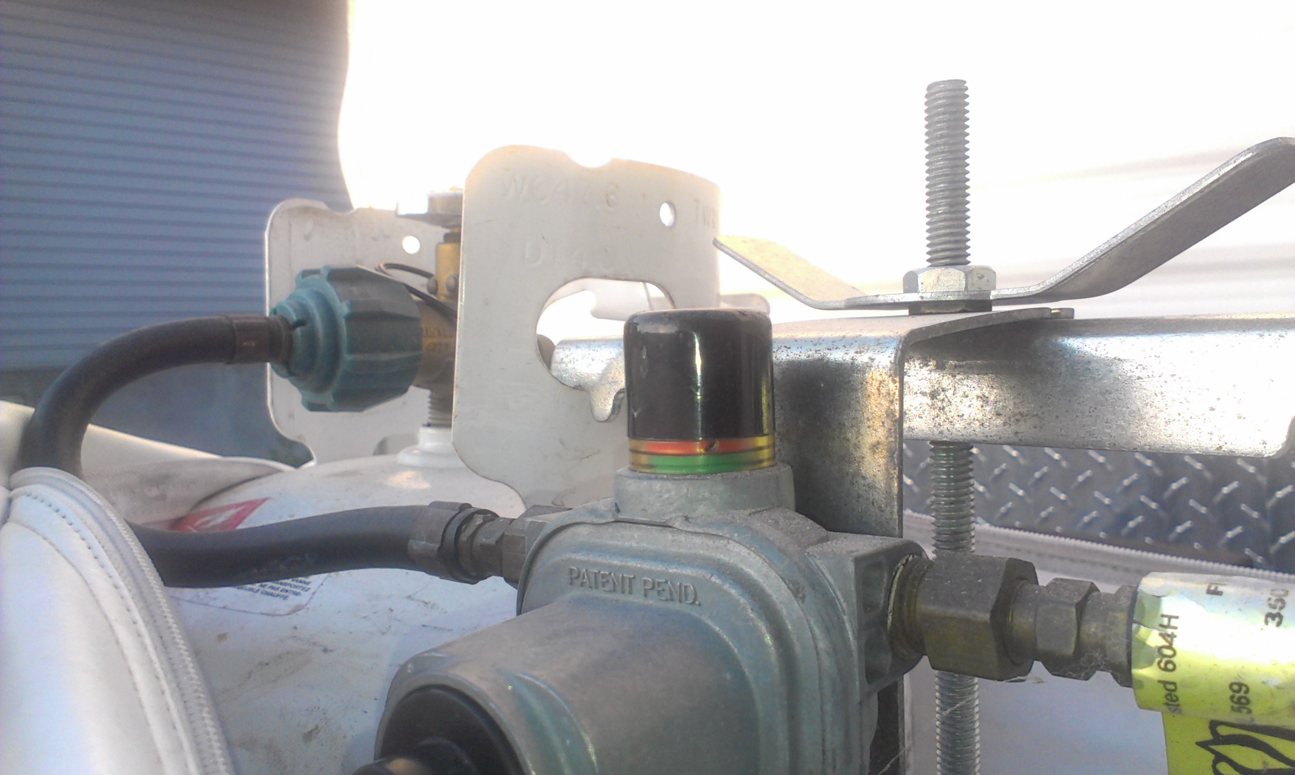

Alors voici la position de mon régulateur, il y a du vert ET du rouge, la bonbonne en cour est-elle vide ?
Je crois qu'elle est peut-être au 2/3 ou au 1/3, mais c'est le rouge que je dois tenir compte ou le vert ?
Il est différent de mon ancien. Je pars en boondocking 3 jours en forêt et je ne veut pas être mal prit !!
Merci de votre réponse rapide (Je pars ce soir)

Quand sa passe au rouge c'est parceque la pression est très basse donc tank vide . Mettez la valve sur l'autre tank et elle devrait passer au vert , sinon elle est vide elle aussi .

Est-ce que je dois attendre que le niveau soit complètement rouge, ou dès qu'il apparait elle est vide ?

Pour le frigo seulement sa va faire un petit bout mais pour les autres appareils plus énergivore sa ne durera pas longtemps genre pas assez pour cuire ton steak .
