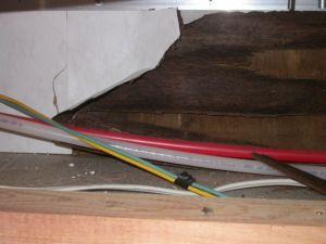

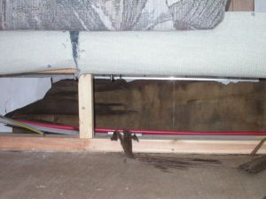

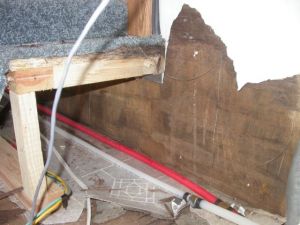

Q: peut-on forcer/ajuster ce type de méchanisme pour le forcer à fermer encore plus d'étanchéité ?

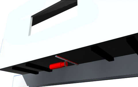

J'ai une extension ( slide-out ) de ce type
c'est un simple moteur en rouge ( excusez le manque de netteté ) qui fait tourner un engrenage qui force l'extension à sortir ou entrer !
ci-bas, des photos des dommages causés par l'eau sous l'extension
une épaisseur de contre-plaqué est complètement déchiquettée !

Il faudrait vous assurer que le caoutchouc qui ceinture votre extension est adéquat et qu'il ne laisse pas de jour.
Il est aussi possible que l'infiltration d'eau provienne d'un joint de mono qui est soit séché ou fissuré; y'a rien de pire que de trouver d'où provient une infiltration d'eau - on peut être très surpris.
Pour ce qui est de l'ajustement par le mécanisme, il est fort probable que vous trouviez l'information en consultant la documentation qu'on vous a remis avec votre équipement. Je n'ai pas le même mécanisme que vous, mais à mon manuel d'instruction, il est indiqué que l'on peut ajuster en serrant dans le sens inverse des éguilles, un petit "carré" spécifique que l'on retrouve sur le moteur.
Bonne chance

Avec les documents qui viennent avec la roulotte que vous avez achetée, il doit être mentionné le nom du manufacturier du système d'extension et de rétraction de votre rallonge escamotable. Sinon sur le mécanisme lui-même en enlevant une moulure murale intérieure. Si vous nous donnez cette information, nous pourrions alors rechercher le Manuel du Propriétaire de ce système et, par ricochet, le document .pdf qui ne manquera sûrement pas d'être disponible sur Internet.... dont la façon d'ajuster votre rallonge avec ce système!
