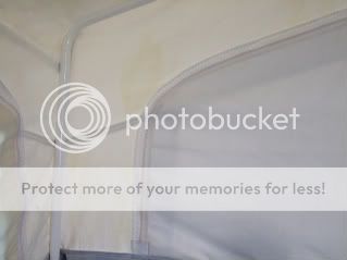

Salut
donc voici avant et apres mais avant je vous explique mon procédé et la personne qui l'avais avant avais traité la toile avec un produit acheté chez cacane tire pour imperméabilisé la toile donc sa a fait la job sauf que la toile des chassi est devenu plus foncé ,bon je commence mes explication
j'ai enlever toute la toite du petit lit ( sa ma pris 5 minutes ) il est 4 PM
je met dessus et sourtout sur les tache du MIRAGE 2000 contre les taches de moisissure j'en met partout et des 2 côtés et frotte , je laisse tramper un bon 30 minutes minimum mais je ne voie pas de résultat donc je décide de froté les plus grosse tache mais encore sans résultat
j'avais deja chez moi du MIRAGE 2000 détachant graisse et je me dit j'ai rien a perdre donc je rajoute par dessus l'autre produit qui trampe et c'est instantané les tache de moisissure et les tache de rouille disparese je vide donc ma bouteille en spray et laisse le tout trempé pour un bon 30 minutes supplémentaire
et j'installe 2 échelles plus un travers pour commencé a rincé le tout , j'ai arrosé a grande eau des 2 cotés au moin 1 heure de temps pour etre sur car selon le conseillé je devraie réenforcir mon traitement imperméabilisant (que je n'ai pas acheter tout de suite ) et il faut etre sur a 100% que la toile est bien rincé sinon le traitement ne marchera pas
le premier produit sent l'amoniac et meme apres rinsage sent encore
je laisse séché comme il faut la toile et l'installe ( ouf la ont est loin en crime du 5 minutes pour l'enlever ) et laisse le bas de la toile ouvert avec 2 ventilateur qui aide a séché et a minuit je fini l'installation et le tout est sec et je suis tres contant du résultat jusqua temps que la pluie commence a tombé ,%?#$%?$ la toile n'est plus du tout imperméable et l'eau entre donc je doit metre de l'absorbant pour évité que le plywood s'imbibe d'eau et laisse fonctionné les ventilateur jusqua temps quil arrete de pleuvoir donc lundi il annonce beau je vais pouvoir impermabilisé la toile
voici les photos avant et apres

je ne garenti pas que sa marche pour tout le monde mais moi avec les photos vous voyer se que sa donne

Messagepar funnygirl » 01 Sep 2009 11:00
Salut
Bon ben sa na pas bien été du tout :(
je n'avais pas mi d'imperméabilisant avant de la réinstallé et apres les pluie
de la fin de semaine que vois-je apparetre ,ben oui les meme taches mais moin gros :-o
lundi avec le soleil je décide de recommencé le nettoyage et en profite pour regarder de plus pres le pourquoi des tache de rouille
et plus de dévisse plus je commence a etre inquiet et se qui devais arriver arriva le panneau arriere est pourri mais plus pourri que sa
j'ai jamais vue sa , et la il y a tout les saints qui macompagne :bizarre:
je vous revient avec des photo et la suite

Malheureusement se n'est pas le fait de ne pas l'avoir imperméabilisé le probleme c'est que dans le toit sur le paneau arriere (8¼ pouces X 7 pieds de long) entre les 2 tôles d'alluminium ou le gros caoutchou est vissé il y a se paneau en bois qui étais plus que pourrie et tellement détrempé que de la bouette y coulais tout sa du a un manque au lumiere rouge arriere et tellement d'eau y entrais que la pourriture ,les vis etc coulais sur la toile et elle devenais rouillé a son tour
donc j'ai tout refait le panneau arriere se qui va m'avoir pris presque 2 jours tout sa aurais pus etre évité avec un peux de calfeutrant sous les lumieres ;oops;
