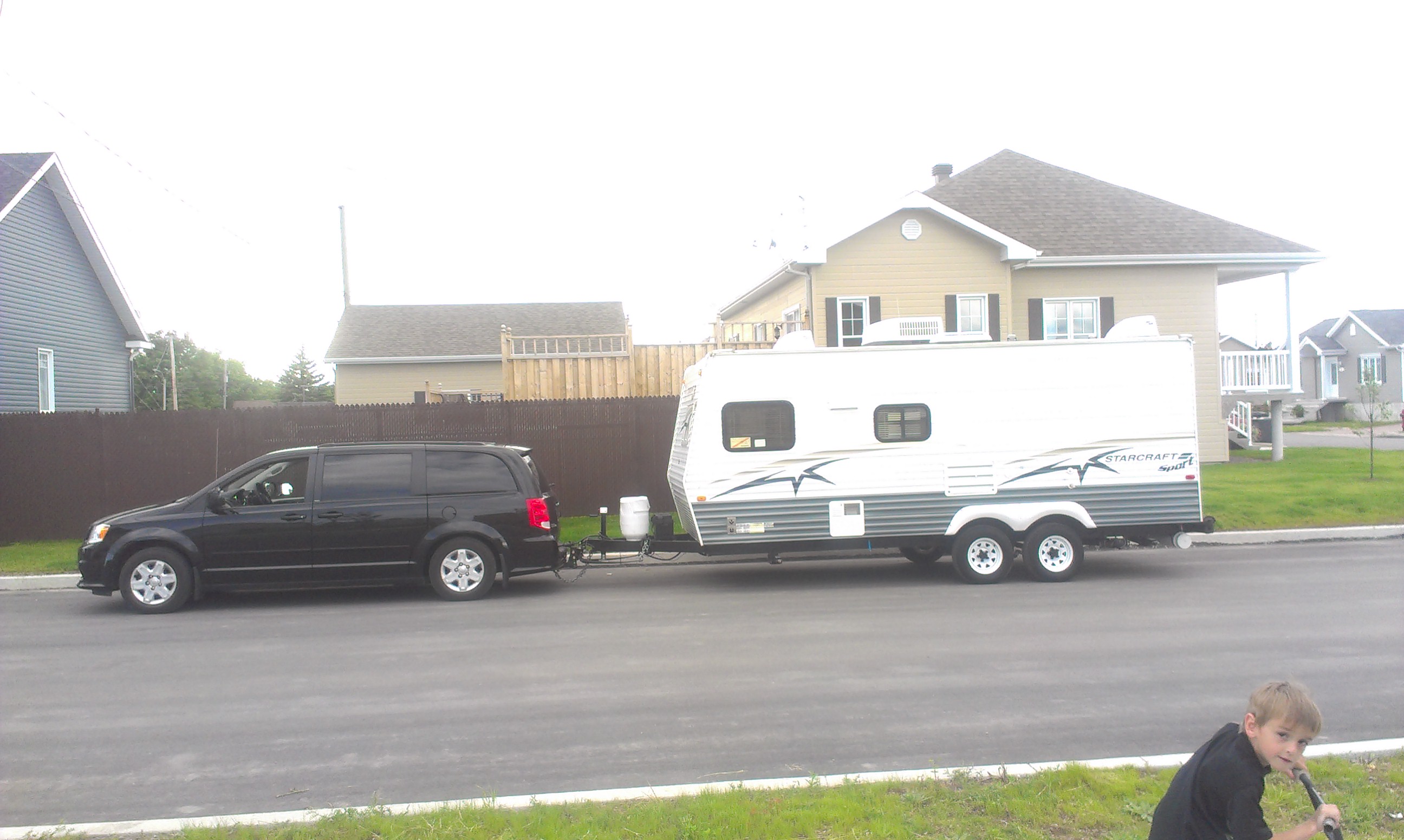

Alors voilà mon problème, j'ai changé ma roulotte et je veux rapprocher les attaches de chaines sur ma roulotte vers l'avant pour que les chaines soient perpendiculaires à mes barres, mais les bonbonnes de propane m'en empêchent. Des solutions ?

Par contre, en regardant la photo sous votre nom, il me semble que votre roulotte est légèrement ''nose Up ''. C'est peut-être juste l'angle de la photo mais je crois qu'il faudrait prendre des mesures pour vérifier. Qui a ajusté votre attelage ? As-t-il pris des mesures ? Autre chose, en déplaçant les crochets, vous allez devoir réajuster votre attelage car la tension sur les barres sera insuffisante pour assurer l'équilibre de l'ensemble. Pour le nombre de maillons sous tension des chaînes, assurez vous d'en voir un minimum de 6 pour que les barres restent parallèles avec le timon. Il vous faudra donc ajouter une rondelle (washer) à la tête de l'attelage pour incliner la tête légèrement plus vers l'arrière.

Noze down de 2", mon shank ne monte pas plus haut... Et la procédure, cest dailleur la votre que jai pris !!

Alors voilà le travail est fait et rien n'y parrais. Mon autre question. Lorsque jevmetvmon shank dans mon hitch, il bouge, ce qui diminue l'inclinaison de mesvbarres lorsquelles sont sous tension ? Des solutions ?? (Désolé pour les fautrs je suis avec mon cell et je suis pas tresvhabile)

Il y a un lousse normal et une fois attelé sa ne bouge plus donc pas de problème a voir de ce coté . Pour le noze up il faut baisser . Si c'est pas égal sur un terrain plat il faut corriger pour que l'avant soit égal avec l'arrière avec au pire le devant plus bas que le derrière mais pas plus qu'un pouce . Quand l'avant est trop haut c'est plus lourd sur la pôle et sa a tendance a se promener comme une queue de poisson derrière .

D'accord pour le lousse, en fait je suis Noze down de 2''. Il me faudrait un shank plus long pour me permettre d'installer ma tête dattelage plus haute...

Voilà ce que ça donne..

Un petit ''lousse'', c'est normal mais à voir ta photo, j'ai l'impression que ton attache remorque sous ton véhicule s'est déformé vers le haut. As-tu vérifié ce qui se passe quand tu rentre le vérin et que l'attelage devient sous tension ? Je me pencherais en dessous et regarderais ce que fait ton attache remorque pendant que quelqu'un d'autre manipule le vérin.
Dans ton cas, ça mérite peut-être de faire renforcir l'attache remorque.
