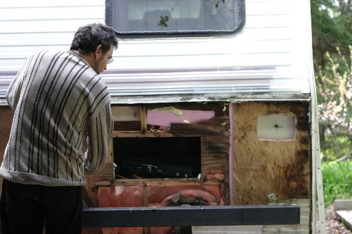

On enlève le revêtement pour découvrir les dommages...

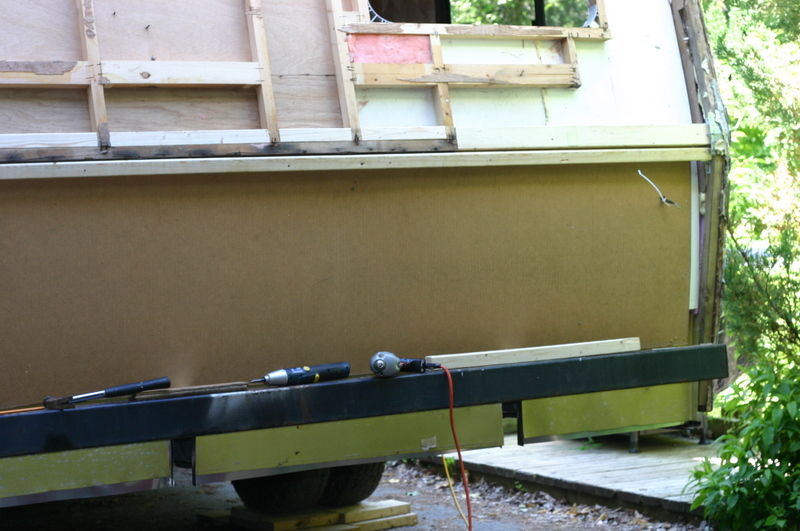

Cà c'est de la récupération : la plaque brune est une vieille porte de placard et, en-dessous, c'est un morceau en alumium de la piscine de notre voisin qui s'est écrasée cet hiver et est devenue inutilisable (sauf pour nous!)

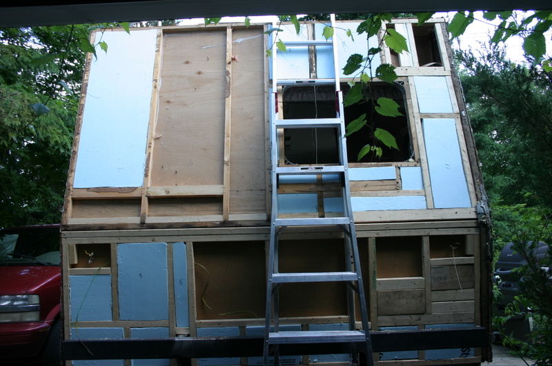

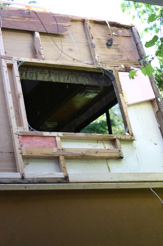

Il restait le coin en haut à droite à réparer. C'est le point de départ de tous nos problèmes, là où il y'avait une échelle qui a été arrachée (comment??) par les anciens propriétaires, d'où infiltration d'eau, d'où pourrissement de tout l'arrière...
Et voilà, tout est réparé (en arrière), on remet des panneaux d'isolant (la job de Bibi aujourd'hui) et il ne restera qu'à refermer avec nos nouveaux panneaux en aluminium que nous irons chercher cette semaine... Et à remettre une nouvelle échelle... Et à remplacer des panneaux intérieurs, endommagés lors de la réparation...Et à installer un porte-vélos (indispensable!)... Et à réparer la capucine (pourrie aussi)... Et à remplacer la batterie...

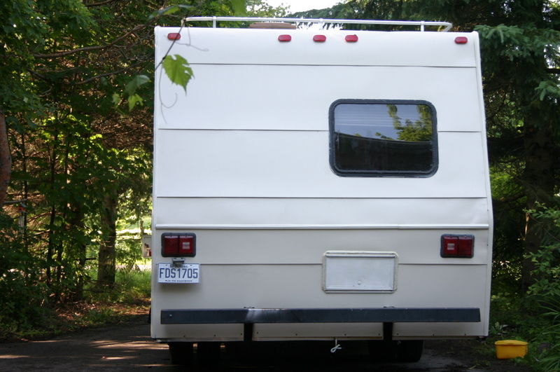

Le résultat final... Finalement, nous avons trouvé des panneaux d'aluminium chez Pal (Pilon) qui nous ont coûté 3 fois moins cher que ceux proposés par un réparateur de roulottes et 4 fois moins cher que ceux du magasin de roulottes qui devait les commander en Alberta $$$. Ce ne sont pas les panneaux originaux, ni des panneaux classiques de roulottes mais cà fait bien l'affaire!

Pour votre infiltration d'eau, elle provenait plutôt du joint du toit dans le coin.
Appliquez beaucoup de scellant et vous vaincrez!

Merci Wally! C'est possible aussi que l'infiltration vienne des joints mais elle venait aussi certainement de l'emplacement de l'échelle... Celle-ci avait été arraché et il y'avait un trou à la place de l'endroit où elle aurait dû être scellée...
