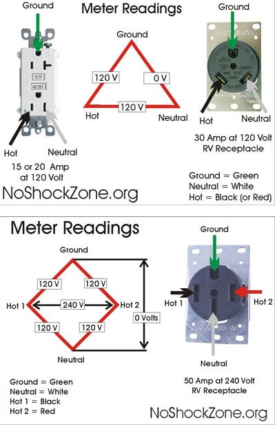

Je dois changer la prise mâle du cable electrique 30 ampères qui relie ma roulotte au camping,il y a 3 fils à l'intérieur du cable électrique.Quel sont les couleurs correspondant au "ground",au neutre ,et à l'active( hot)

Messagepar harmonie » 27 Fév 2019 14:49
Ground = vert
Neutre = Blanc
Hot = Noir
certains fils ont les couleurs différentes, comme vert, blanc et rouge; dans ce cas, le rouge est le Hot
https://i.postimg.cc/J07tN1yf/Electricit-d-un-VR.jpg
