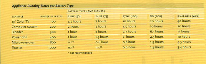

L'utilisation de panneaux solaires, d'une génératrice ou même d'un hamster dans une roue branchée sur un dynamo dépend essentiellement de votre besoin de consommation d'énergie électrique et de la demande en courant des appareils qui satisferont ces besoins. On doit reconnaître que l'utilisation de panneaux solaires est essentiellement un mode alternatif d'alimentation de votre batterie auxiliaire et non un système autonome de production d'énergie électrique. Ils ne dépasseront donc jamais la capacité ou l'ampérage-heures de votre batterie (le nombre d'heures pendant lesquelles votre batterie peut procurer son niveau maximal d'ampères).
Pour ce qui est des besoins en électricité, cela varie d'un VRiste à l'autre autant sur le plan de la fréquence, de la durée de la consommation que sur celui de l'importance ou, si l'on veut, de la force du courant demandé (volage, ampérage). Ce qui est relativement constant est la demande en voltage des divers appareils. ? titre d'exemple, je vous donne une illustration donnant le voltage de quelques appareils et la durée de leur fonctionnement selon la capacité en ampérage-heures de diverses batteries.
Vous pouvez facilement entrevoir la demande en voltage qu'ils impliquent si vous optez pour un système alimenté en panneaux solaires ou par une génératrice. Pour des appareils de 12 volts, la demande est moins forte que pour un appareil fonctionnant sur du 110 volts quoique les appareils électriques ayant un élément chauffant draine beaucoup plus de courant qu'un simple radio. Je serais porté à vous dire d'oublier votre batterie auxiliaire même alimentée de manière complémentaire par des panneaux solaires pour des appareils tels que le micro-onde ou l'air climatisée.
Bref, comme on dit souvent, pour une tite vite un panneau peut suffir pour maintenir la charge de votre batterie. Pour une nuite de noces, pensez à la génératreice, le viagra des VR!
