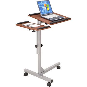

J'avais jadis, bricolé cette petite table qui possède une patte pliante et qui s'acrochait sur la tablette originale aux moyen de gougeons de bois.

Je me suis patenté une table pour mettre à la place du passager avant à partir d'une petite table pour ordinateur que je me suis procuré chez Bureau en gros similaire à celle-ci:
Je vais essayer de retrouver les photos que j'ai prises et les mettre à votre disposition. Bien sûr, je ne "pitonne" jamais le clavier en conduisant. Avec mon Garmin 330, cela me procure deux outils de navigation qui se complétaient bien lorsque j'ai à voyager seul sur des routes inconnues.
- - J'ai d'abord enlevé les roues.
- Ensuite, je me suis fabriqué des fixations en métal qui entourent les extrémités de deux des trois pattes. Deux sur l'avant sur la patte longue et une sur la patte transversale.
- Puis j'ai boulonné ces fixations sur la base du siège de passager pour qu'ils demeurent stables peu importe le mouvement brusque que j'aurais eu à faire.
- J'ai mis le plateau de la table dans le sens contraire à celui de la photo pour le rapprocher de moi.
- Mon portable est retenu sur la table avec des courroies de velcro.
