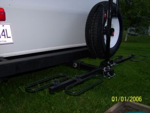

Nous avons installé un porte-vélo pour 4 vélos sur notre bumper de motorisé, bumper soudé directement sur le frame du motorisé, et, en 4000km, aucun problème. Par contre, nous mettons la roue de secours dans le motorisé pour ne pas tenter le diable.
Cette année, mon homme a rajouté une beam en bois à l'intérieur du bumper pour le consolider, juste pour être sûr.

Oui, lors de ma première expédition (à St-André Avellin, à une heure de la maison), mon homme m'a suivi et tout était OK. Je ne sais pas ce qui pourrait d'ailleurs arriver, le pare-chocs est soudé au chassis du motorisé, et j'ai un mari hyper prudent limite maniaque qui n'aurait jamais installé cà sans être sûr de sa solidité... Et le pneu de secours qui y était pesait plus lourd que deux vélos.

J'ai fais exactement ça , mais moi j,ai fais souder directement a la place de viser avec des collets,
au bumper et frame, et je rajoute une sangle comme sur la photo de Mamounia
ça enlève complètement le balancement droite,gauche et avant arrière
