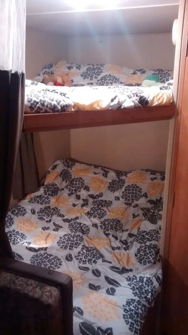

Alors voilà j'ai une petite question. En arrière de ma roulotte, j'ai un lit double superposé dun lit simple. Quelqu'un a déjà modifié celui du haut en lit double ?
Ma crainte est que ce ne soit pas assez solide... J'ai déjà imaginé comment faire la structure, mais j'ai quand même des doutes...

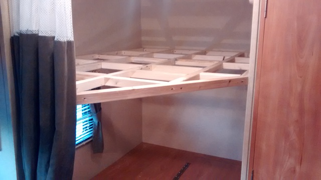

Alors voici
Démantèlement du l'ancien bunk bed simple... Ensuite nettoyage (certains montants pour la nouvelle structure sont déjà en place) :
Construction de la structure du double :
Mise en place des panneaux supérieur et inférieur
recyclage des anciens morceaux du bunk simple pour faire la finition de la nouvelle moulure :
Il me reste à prendre une photo du produit fini !!!

C'est vrai que vous avez bien travaillé, beau produit, ça a de la gueule en plus.....Rien ne vous empêche de mettre un 2 x 2 vertical dans les coin pour aider la base à rester en haut. Dépendant du poids de ceux qui y squatterons!!!!

C'est déjà très solide, le lit est en "sandwich" entre les trust du mur de la roulotte avec de la vis 2''1/2. Pas de danger que ca tombe. Du haut de mes 170lbs, il ne bronche même pas. J'ai embarqué mes 3 enfants dessus pour un total de +-160lbs et je leur ai dit de bouger pas mal... Tout est encore intact !!

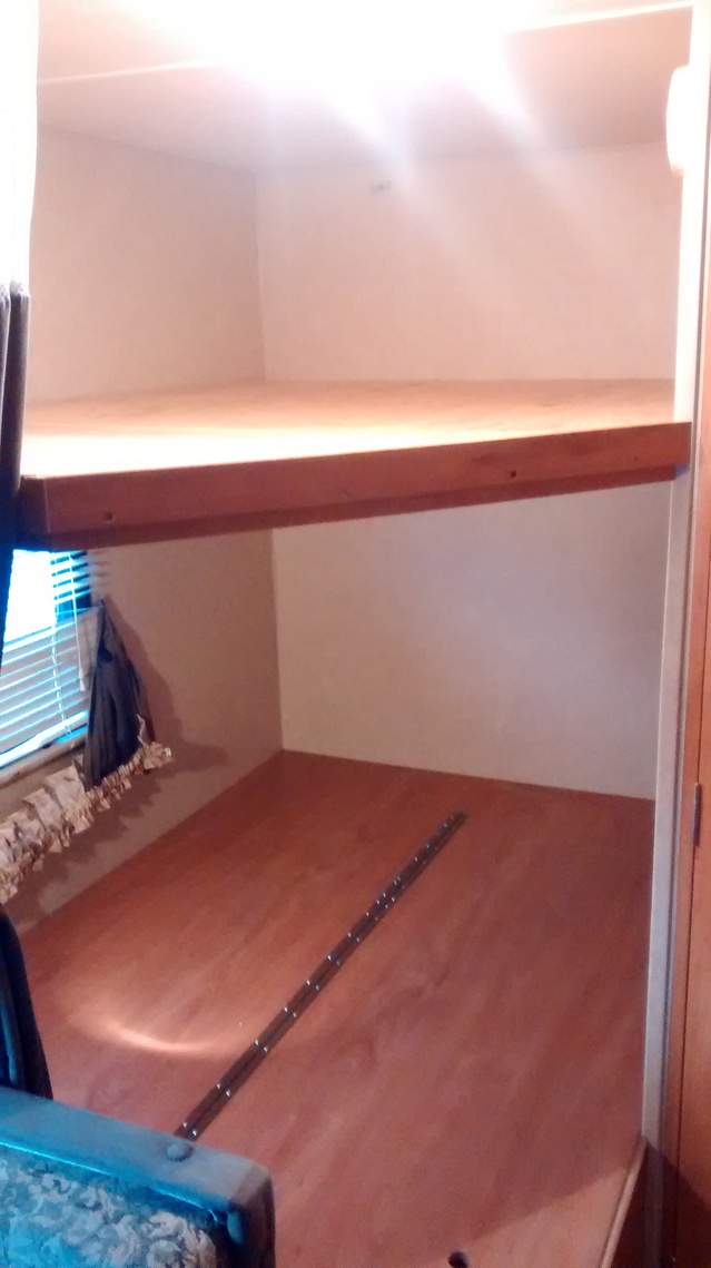

Alors voici le résultat après passage de ma femme !!
Ni vu, ni connu, on dirait bien que c'est d'origine !!
