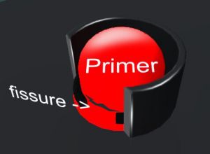

ça pourrait sembler très con comme commentaire
mais il pourrait y avoir une entrée minime d'air quelque part
exemple: ma tondeuse faisait la même chose
Voir l'image en grand
c'était une fissure dans le couvert ( suce ) du primer qui aspirait de l'air et non l'essence, naturellement elle ne se rendait pas
alors il serait possible qu'un problème du genre se produise
bien que J'imagine qu'il n'y a pas de primer sur cette machine !
