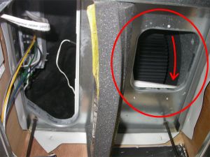

Mon ancienne roulotte (31 pieds) avait un système d'air contidionné qui fonctionnait bien quand branchée sur le courant de la maison. ( donc je dois avoir aussi assez d'ampérage pour ce qui suit )
Ma roulotte actuelle a un problème, quand je demande de faire fonctionner l'air conditionné,
je n'entend qu'un grondement. Il faut donc enlever le couvert du plafond et donner une simple poussée aux palles et tout
part sans difficulté. ( à l'arrêt, les palles sont libres et faciles à tourner )
Voir l'image en grand
votre expérience en ce domaine me suggèrerait quoi ?
1- mon questionnement: changer le moteur de la fan ou le faire remonter
2- quand on m'a vendu la roulotte, on me dit qu'il est facile d'ajouter du fréon au système !
est-ce vrai ?
merci !

voici les photos que j'ai pris pendant que les couverts étaient retirés !
marque Coleman Made
compresseur
rk160at-024-a2
rkb5513exa r22
no serie 564901
infos controles 8330-733
Coleman Made modèle fournit 8333a8664 et no de série
renseignements du moteur
moteur fan
fasco industries
115 volts / 60 hz / hp 1/3 / amp 3
en espérant que cela peut aider !
merci !

Bonjour Kabak
Il y a 2 raisons pour que le moteur du fan de votre climatiseur ne démarre pas tout seul.
1- Le capaciteur qui fait démarrer le moteur est défectueux.
2- Le moteur est dur à faire tourner sur ses coussinets (bearings ou sleves)
1- Le capaciteur pourrait être ouvert, facile à vérifier avec un mètre. En le débranchant et faire le test.
2- Une lubrification des coussinets de l'arbre du moteur (du fan) aiderait. Faite tourner le moteur sans avoir mis le pouvoir, s’il est toujours dur à tourner, une lubrification s'impose.
Si l'appareil produit du froid, c'est que le compresseur fonctionne bien.
Par contre s'Il ne produit pas de froid, vous avez un problème de compresseur ou de manque de gaz.
Un technicien compétant pourrait le réparer facilement.

Bonsoir Kabak
Le moteur d'air climatiser a palier sec (toutes marques confondu, sinon il y aurais une purge(bleeder) pour la maintenance.) sont sans entretient parce qu'il serais trop ou tres honnaireux dans faire la maintenance par le consommateur!
Votre probleme est le palier (bearing) de cuivre a la sortie de l'arbre du moteur qui est brulé par l'usure et la chaleur, donc il colle. Une simple pousser avec votre petit doigt devrais le faire virer sans effort sinon vous sentirer une tension lors de la pousser avec votre petit doigt (AIR CLIMATISER FERMER POUR LE TEST SINON VOUS NE SENTIRER PAS L'EFFORT APPORTER)
Laisser reposer le moteur quelque heures avant le test.
Deux solutions possible:
La premiere solution temporaire est de le soupoudrer avec de la graisse de ferrite(petite poudre noir) se qui l'aidera a tourner au démarrage du moteur mais le probleme reviendra tot ou tard
La deuxieme est de changer le moteur
bye
bye
Il y as une explication a tout!
Re: la fan de l'air conditionné ne démarre pas par elle-même
Parce que le palier devais encore etre chaud donc pas encore collé,
Je le répete vous ne devrier pas sentir de tension quand vous tourner le moteur doucement avec votre petit doigt (le plus faible).
Attendez quelque heures et meme une journée pour le test tu petit doigt mentionné si-haut
si votre moteur tourne sans effort avec le petit test
Appliquer la graisse de ferrite quand meme et vérifer si le trouble ne se produit plus , si le trouble semble réglé le probleme est le palier de cuivre sinon vérifié le voltage aux bornes du moteur (110volts AC)
si vous avez moin que 110volts ,au démarrage , le controle électronique du moteur est defect ou les contacts du fils qui se rend au controle électronique sont corrodés .
Vous pouvez aussi vérifier l'amperage du moteur au démarage (5 amperes) se qui vous donnera une idée de la condition du circuit électronique
P.S. le condensateur de charge est pour le compresseur d'air climatiser et sans se condensateur les fusibles sauterais.
Utilisant un capacimetre vous pouver vérifier la valeur du condensateur mais avant vous devez décharger le condensateur avec une résistance de 1 megaohms, au borne du condensateur débrancher, pendant quelques minutes.
la valeur moyenne du condensateur d'un air climatisé est de 60a 200 microfarad (60-200uf)
la vérification avec un multimetre numérique sur l'échelle des ohms est tres dur a vérifier parce que le voltage du condensateur est de 1000 volts. Un multimtre analoque(à aiguille) sur l'échelle des ohms la plus basse pourrais a priori faire l'affaire).
bye

j'avais, sans le savoir, sur ma tente-roulotte coleman le meme systeme
j'ai testé le capaciteur de la TR sur la roulotte et tout démarre !
c'était simplement le capaciteur
merci à tous
merci à tous

deux capaciteurs étaient défectueux
celui qui sert au ventilateur 7.5 uf m'a couté 8.00$
.........''..........compresseur 25 uf ..........18.00$
l'image dessous montre un renflement que j'aurais attribué au froid
mais on m'a dit que c'était une surtension
et la chance que j'ai eu dans ce cas-ci. J'ai une tente-roulotte qui avait les memes piéces
Je les ai donc utilisées pour vérifier si tout fonctionnerait et oui !
Il m'a donc fallu m'en acheter des neufs !
