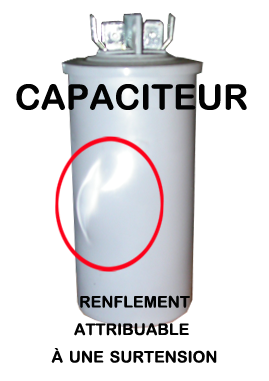

ne voudrait-il pas parler de capaciteur ?
qui sert à donner une surcharge de puissance pour aider au démarrage du moteur du ventilateur !
