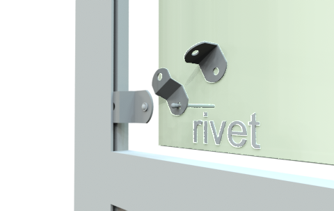

Re: Lexan dans la porte ?
voici ce que j'ai réalisé
pour modèles de portes qui ont une encavure
( comme illustrée )
J'ai utilisé de Lexan ( 3.25$ pi² environ )
équerres en métal 90°
recourbées à moitié sur un pan
fixées par des rivets ( qui lui permettront de pivoter )
une fois installés, l'équerre force le Lexan à rester en place
( comme illustrée )
