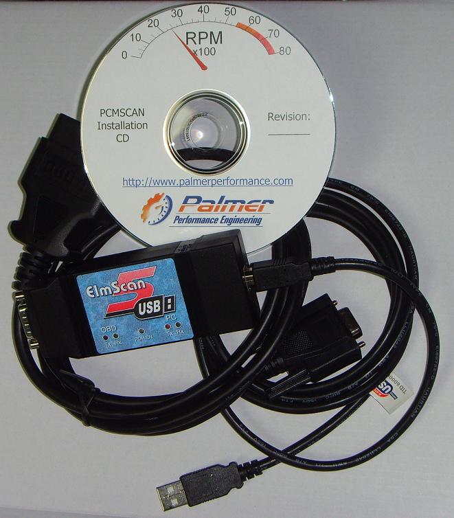

- Alain Rheault
Bon .. j'ai essayé de comander ce soir...
celui-ci...
C'est un interface OBD avec sortie DB9 RS232 (serie) on le voit ici avec un adapteur (RS232/BlueBeri) il y a toute sorte d'adapteur pour le port serie! (Db9)
C'est la copie parfaire de celui a 139$ sauf que.. il est a 115$ avec toute les cordes néscésaire et un CD avec unec couple de logiciels.. comme j,ai déja un adapteur rs232/USB .. je sauve 24$ et de plus j'aime bien le fait d'avoir une sortie RS232.. compatible avec de vieux PC ou laptop! si jamais je veux en mettre un vieux dédié dasn mon garage!
Un adaptateur RS232/USB se vend $12.95 anyway! si jamais c'est néscésaire!
Sauf que.. j'ai due leur faire un petit EMail.. mon code postal ne passe pas dasn leur systeme d'achat... ca dit que l'adresse de ma carte de crédit ne fit pas avec le ZIP code...
115$ + 9$ de transport... j'espere bien pouvoir recevoir ca pendant mes 3 semaines de vacances.. mais ca part mal!
J'ai beaucoup relu.. et GM c'est sur du chips ELM322 .. mais définitivement le ELM327 est le plus puissant et le plus certain de fonctionner sur notre véhicule, vu qu'il est MULTI-protocole!
VOILA!! pour l'instant mon idée est faite.. je reviens plutard avec les applications que j'ai pu faire avec!!
celui-ci...

- Alain Rheault
Ca y'est je l'ai recu! et ca marche! .. sauf que maintenant faut acheter un Logiciel!
J'en ai trouvé une couple de démo ou Freeware.. mais ca vaut ce que ca vaut...
Pour aller comercial.. faut y mettre un autre 99$
... je vais attendre encore un peu... va bien avoir un peu plus d'amateur ... pour faire baisser les prix!
En attendant j'ai comencer a comprendre comment parler au Bidule et recevoir ce qu'il a , à nous redire...
Je devrait etre capable de faire un peu de Quick basic avec ca! ...
